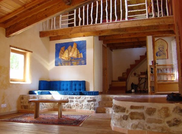

Pas trop eu de moments de libre ces derniers temps mais ça se calme... J'ai fini ma maison et suis au chaud dans mes murs.
Question dessin aéro... c'est le grand vide mais j'ai fait de la déco intérieure.
C'est une repro d'une litho de Toffoli faite ...à la truelle. Les voiles d'arrières et le fond sont des enduits colorés frottés fins et les voiles d'avant sont des stucs colorés.
Les reflets des voiles dans l'eau sont peints à la chaux colorés à "fresco".
Les stucs sont des mortiers de chaux aérienne en pâte, de poudre de marbre et éventuellement des colorants qui sont sérrés (ferrés) à la truelle pour leur donner un aspect lisse au toucher.

C'est vrai que les média ont changés mais Michel Angelo dans sa sixtine n'a pas fait différemment. Peinture à la chaux à fresco sur enduit frais. Histoire que les colorants carbonatent en même temps que le support et puissent durer dans le temps.
Non je ne me compare pas... non Mais c'est bon d'essayer de retrouver ces méthodes de travail.
